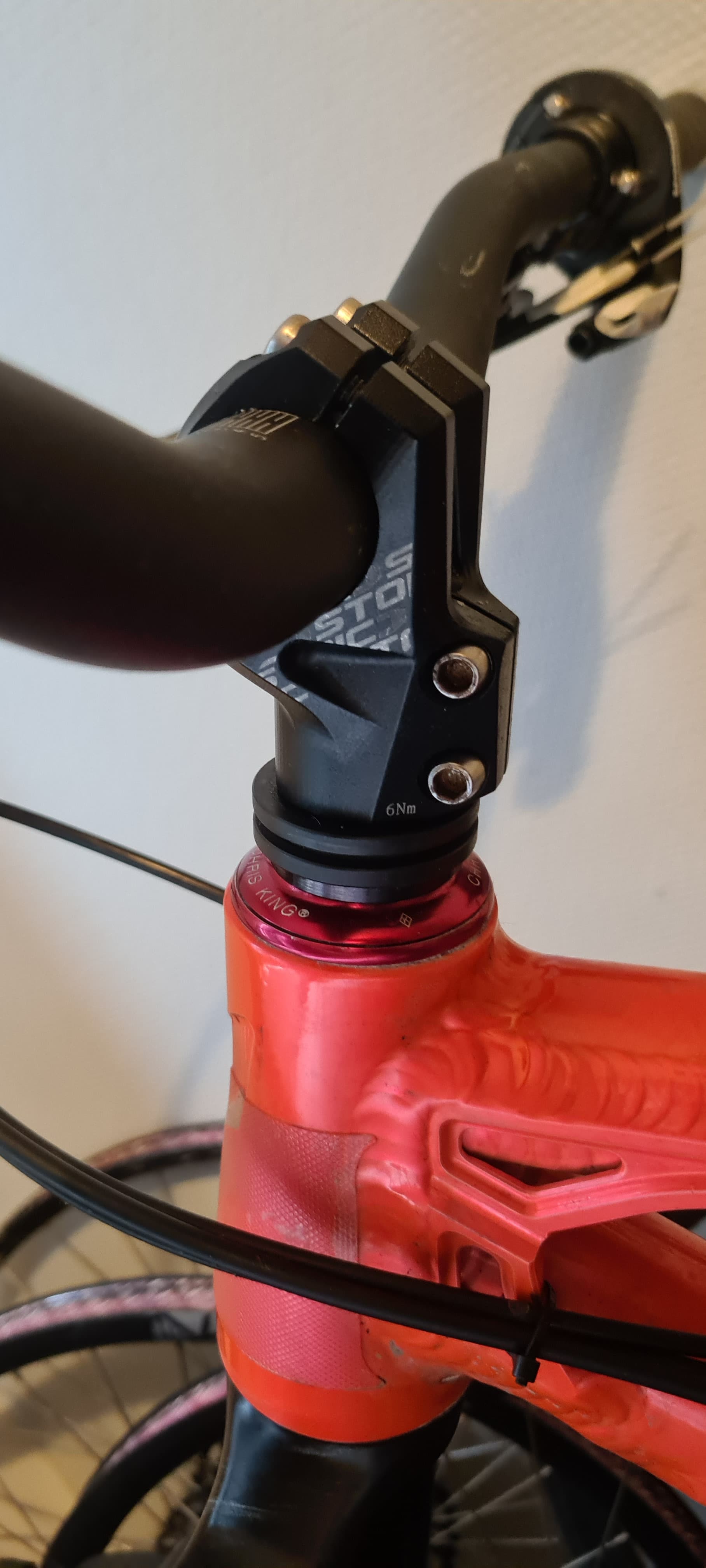

Vaihdoin stemmin ja tangon erikoispyörään

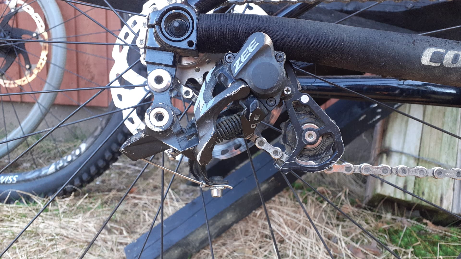

Zeestä saa aivan hyvän ketjunkiristimen ku asentaa sen väärin ja irrottaa toisen rattaan.
Eihän tuossa ole ollenkaan purettu tai tehty peruuttamattomia muutoksia vaihtajalle
Ei, lähinnä joutui kikkailemaan sen takia ettei ollut jatkopaloja ketjulle, mutta sai nyt toisenkin pyörän ajokuntoon.

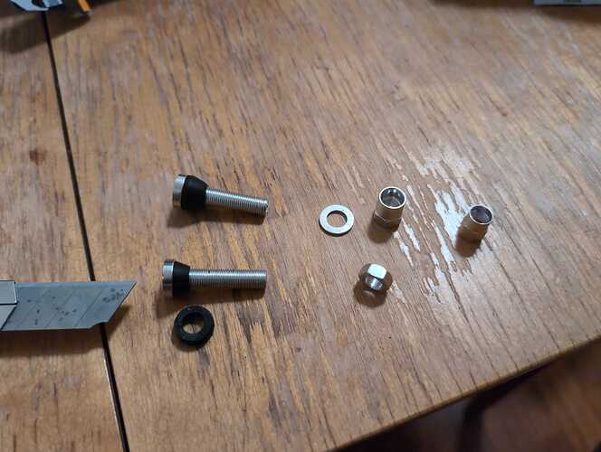

Litkun tukkimat prestaventtiilit kävi jurppimaan siihen malliin että laitoin schraderit tilalle. Aliexpressistä tommoset ralliauton alumiiniventtiilit - neljän setti, hinta noin euron per kulma - jotka nopealla juurimutterin ja tiivisteen modailulla sopivat aivan hyvin FR560:een. Vanteen venttiilinreiät avarsin 8 mm poranterällä. Jonkin tiivisterenkaan tuo olisi ehkä kaivannut väliin mutta laitoin sen sijaan ruuvilukitetta.
Ruiskutin litkut sisään venttiilinneula irroitettuna ja huomasi kyllä heti miten virtaus parani kun halkaisija suureni jollain kolmanneksella. Sitten kun ajastaan venttiilinneulat menee tukkoon litkusta, voi hakea moponetistä kympillä 100 kpl askin ja vaihtaa ne vaikka autoonkin samalla.
Miks me ollaan ikinä ruvettu käyttää prestoja. Kova päivitys!
Onko noissa ralli-venttiileissä muuta eroa (esim. virtauksessa), kuin painossa verattuna esim. Stan’sin schrader-venttileihin? Itekkin meinanut noihin siirtyä, kun varsinkin jos reissussa joutuu käsipumppua käyttämään, niin venttiiliin sielut menee aina kieroon prestoissa ja alkaa vuotaamaan hitaasti. Ekasta kuvasta tulee muuten aika “I did a thing”- vibat, kun on paljain jaloin teräaseet kädessä :grin:

En oo vertaillut näitä muihin vastaaviin. Arvelisin että noissa on kaikissa suunnilleen sama sisähalkaisija, koska schraderin sisä- ja ulkokierteet on standardoitu. Muokkaamattoman venttiilin paino on muttereineen hattuineen 7,5 g. Ehkä pari grammaa painavampi kuin presta, mutta käytännössä mitätön ero.
