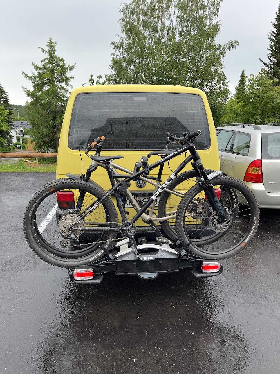

Tuli keväällä itse ostettua -03 Caravelle 2.5TDI koneella. Kesällä käytiin viikon verran ajelemassa etelä-suomessa ja hyvin pysyi pyörätkin mukana, vaikka niitä ei telineestä tullut irroitettua niin todettiin toimivaksi :smile:
Varsin tyytyväinen tuohon telineeseen kun saa myös kontin auki ja pääsee laatikoihin sekä keittotasolle käsiksi.

Siinä nyt ideaa jos jollain suunnitelmissa volkkaria ostella, suosittelen kyllä Caravelleä tilojen puolesta, todella helppo rakentaa konttiin makuutilat ja koukun telineessä roudata pyörät.
