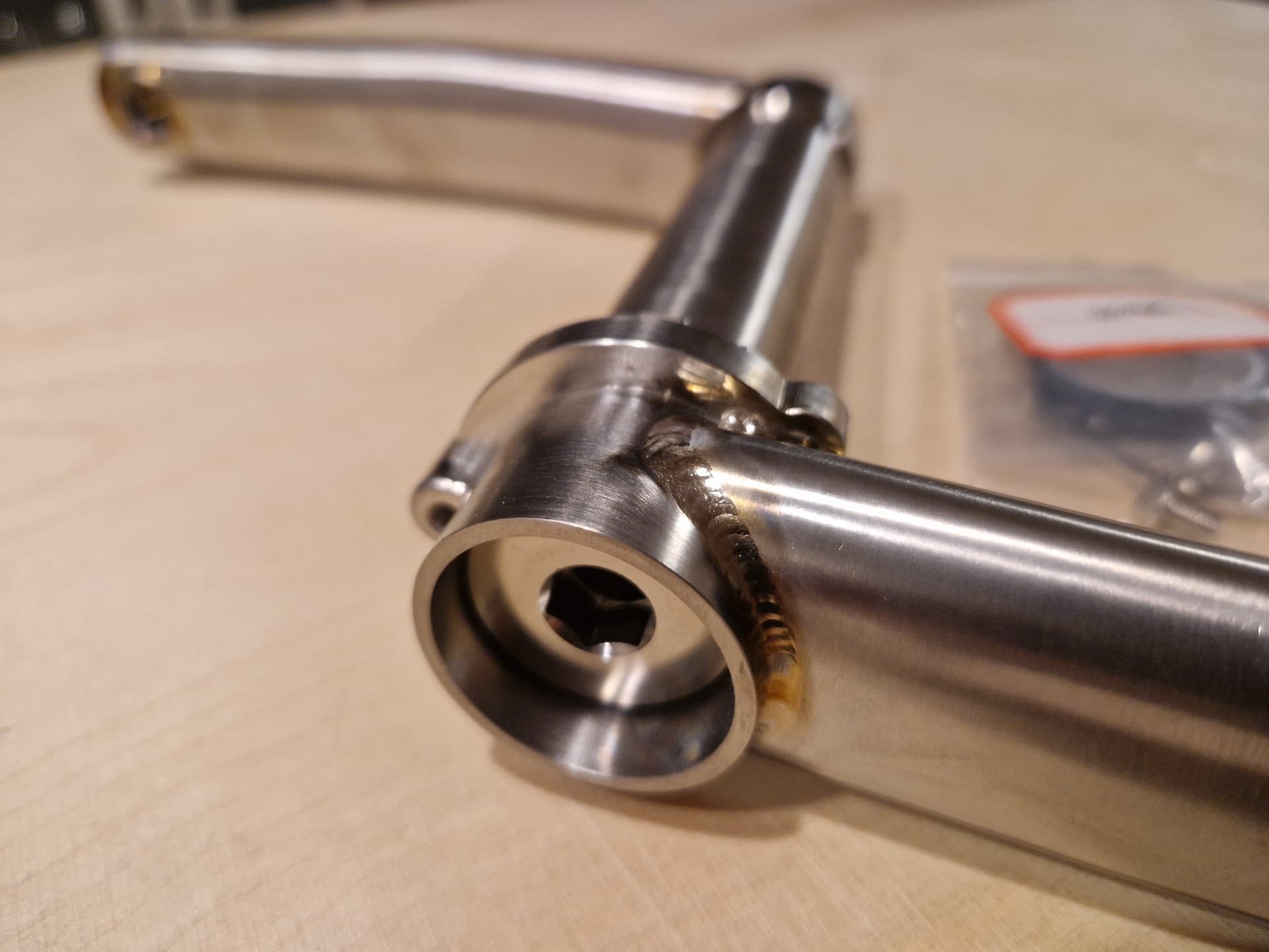

Hammaslääkäriys intensifies. Locked Cranks V2 titaanikammet. Uskon huomaavani tasan nolla eroa alumiinikampiin, eli mitään järkeähän tässä ei ole. Mut onhan noi makean näköiset.
Ratas ja keskiö pitää kehittää jostain kun standardit vaihtuu, onneks talvella on aikaa speksata. Ehkä ryöstän keskiön alkuun cyclocrossarista kun siinä olis sopiva.

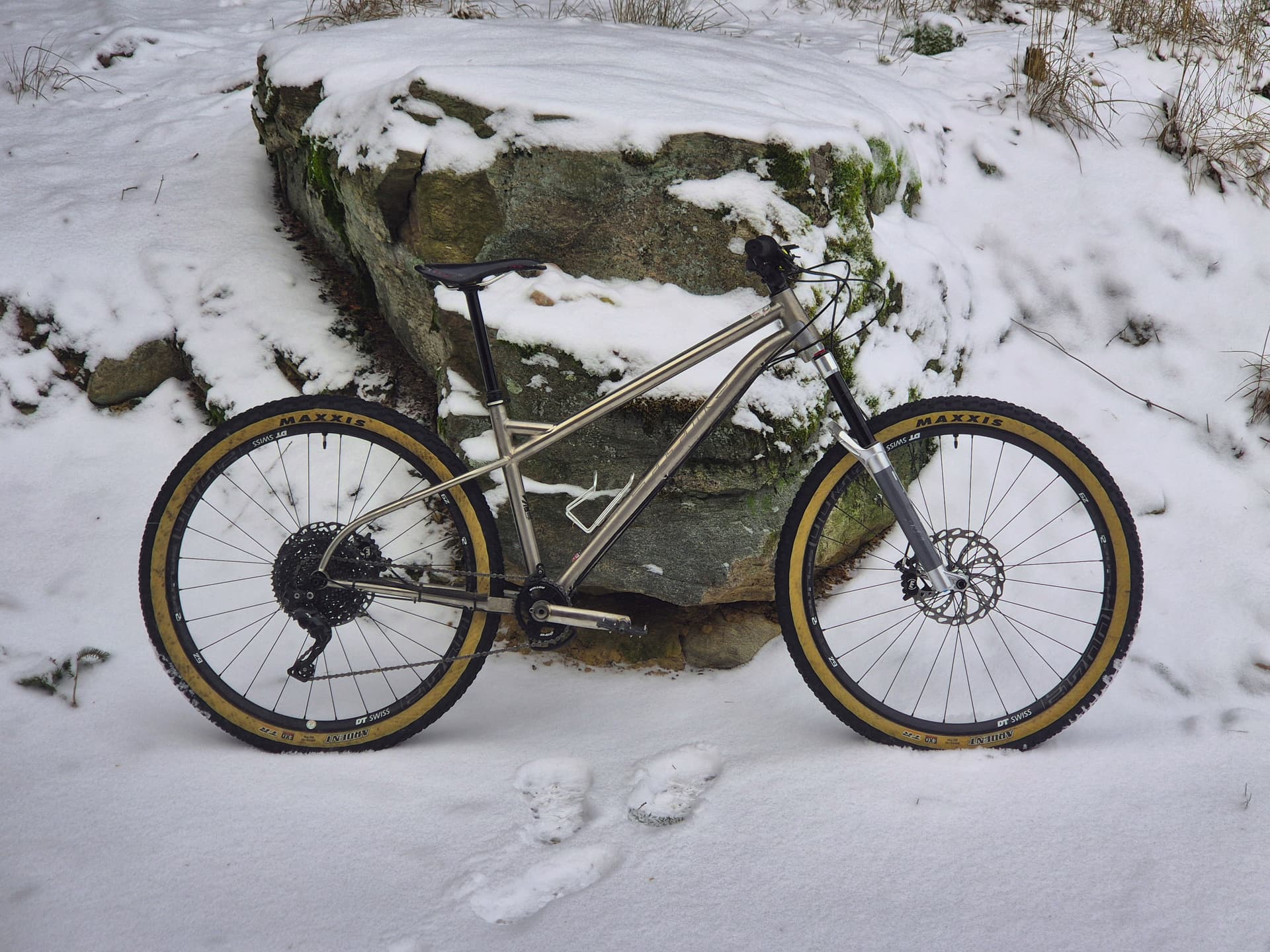

Ei se mitään, wräppään kauden 2025 Locon osalta:
Pyörä toimi kuin unelma. Eturatas vaihtui kesän aikana 34->30T, muuten ajoin vain.
