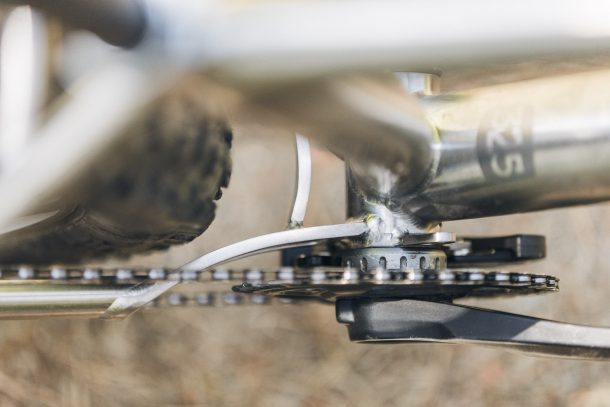

Toi on kyllä niin makee! Onko kellään tuosta jotain tarkempia kuvia tai yms. ajattelin että vois olla kiva uus aihio projektille, osaatko sanoa että mikähän on suurin ratas joka menee keskiöön tai onks siellä miten tilaa muuten?
grr, oisko sulla mahdollista laittaa tästä vastaava kuva pyörästäsi? . En saa uutena käyttäjänä ladata valitettavasti kuvaa suoraan tänne! http://www.pipedreamcycles.com/wp-content/uploads/2019/02/Pipedream-Moxie-86338633-610x407.jpg
Noh tuota, koitin tunkee perunaa tonne ja ottaa kuvan, rockringi estää vähän näkyvyyttä ni tää oli parasta mitä tuli ulos:
Mulla on tossa normikammet (ei Boost) kiinni, eli tarkoituksenmukaisilla osilla tilaa on vähän enemmän mitä kuva näyttää. Nykyinen etuleipä on 30T, yoke on muotoiltu rattaan kohdalta. Kyllähän tonne aika paljon isompi mahtuisi. Thats what she said. Ehkä 38T max mutta en pysty lupaamaan enkä ala kokeilemaan.

Kiitti tiedosta ja kuvista… noi riittää mulle paremmin ku hyvin :slight_smile:
Toi Rungon sisämitta ois se minkä tarvis melkeen vielä … jos jaksat vaivautua niin ISO-KIITOS jo etukäteen!!!
Noin about 25,5 cm. Ja rungon kokohan oli toi “LRG / 430mm”
grr, KIITOS!!!
