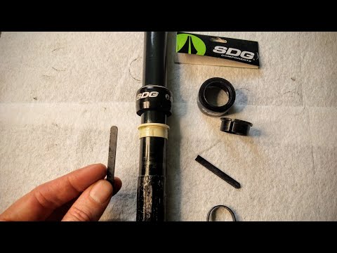

Moi, mitähän toimenpidettä vois vaatia ku satula pyörähtää dropperissa sivusuunnassa? Siinä on siis sellainen pykälämäinen nuljahdus esim jalalla satulaan osuessa. Kiinnitys itsessään on paikallaan mutta tolpan ylösalas liikkuva osa nytkähtelee pykälän verran vasemmalle ja takas n. Klo 12-10 suunnassa ylhäältä katsottuna.
Pari tonnia ajettu sdg tellis kyseessä.
Itse purkaisin ja kattoisin että mikä osa (tod näk) vain lähtenyt paikoiltaan. Veikkaisin että joku tai useampi niistä pötiköistä, jotka estävät sivuttaisliikkeen, tai niiden päällä liikkuva ”laakeri” siinä ulkoputken päässä on hassusti.
Aika huoletta noita pitäis voida huoltaa ilman aiempaa kokemusta, pitää vaan varoa ettei vahingoita liukuputkea:
