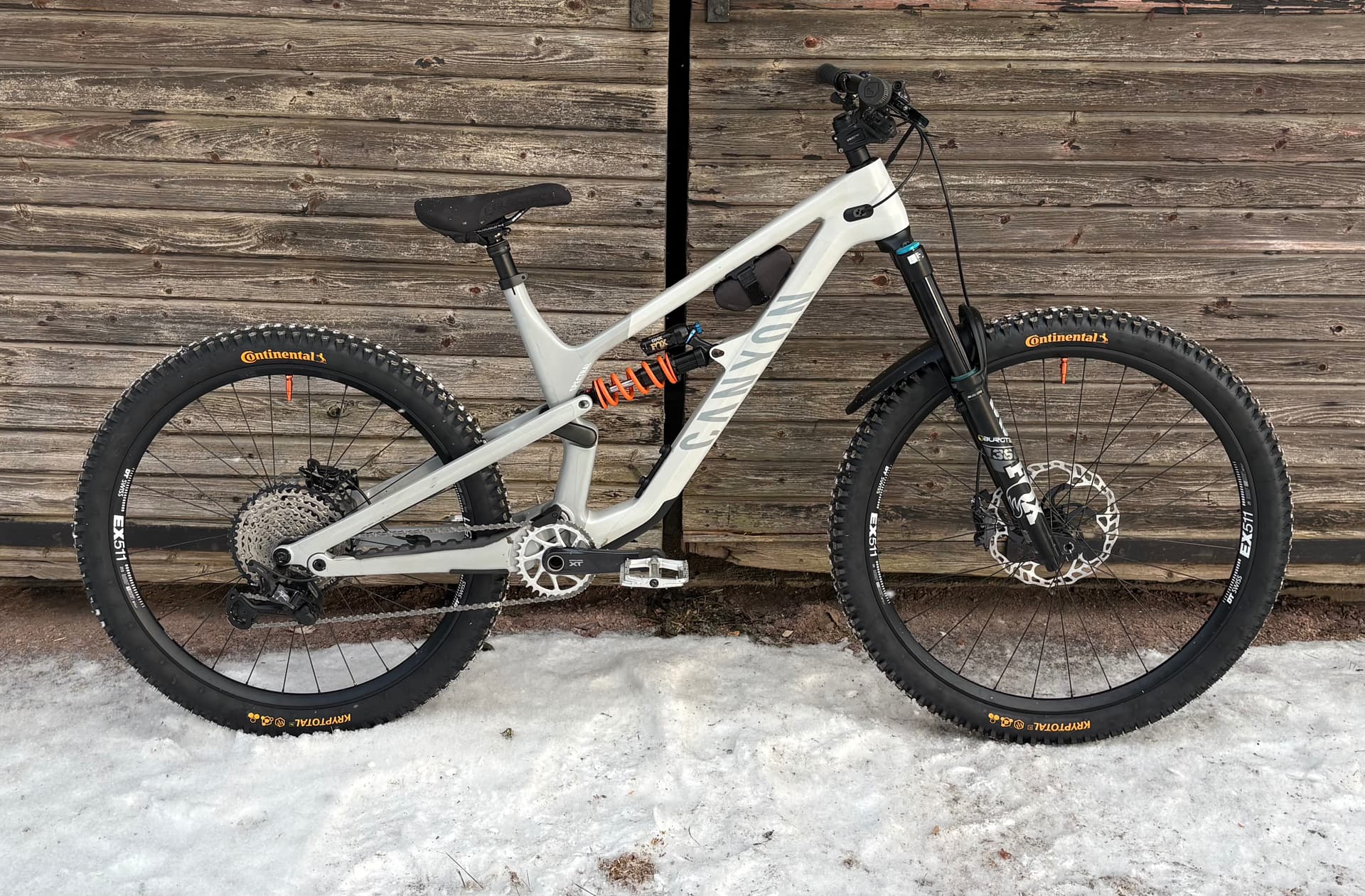

Tällänen trail pyörä tuli talliin muutama vuos sitten, kun tuli työsuhdepyörän hommaaminen mahdolliseks.
Sain sillosen Giant trancen myytyä ja sit löytyi pienen speksailun jälkeen canyonin outletista pikku maalivaurioilla oleva spectral tonnin alennuksella ja pistin tilaukseen.
Tän rinnalla on ollu parikin alamäkipyörää, mut ne on myyty, kun spectralilla ajelu on aina maistunu paremmalta.
Pääasiassa tulee ajettua parkissa ja siellä tää on kyl ihan hiton hauska pyörä ajaa. Eniten tulee viihdytyä flow ja enduro pätkillä ja mäkipyörät on ollu vähän ehkä turhia siihen menoon.
Onhan tää vähän hutera dh pätkillä, mut on siinäki oma hauskuutensa kun joutuu oikeesti miettimään vähän enemmän ajolinjoja kun isommalla pyörällä.

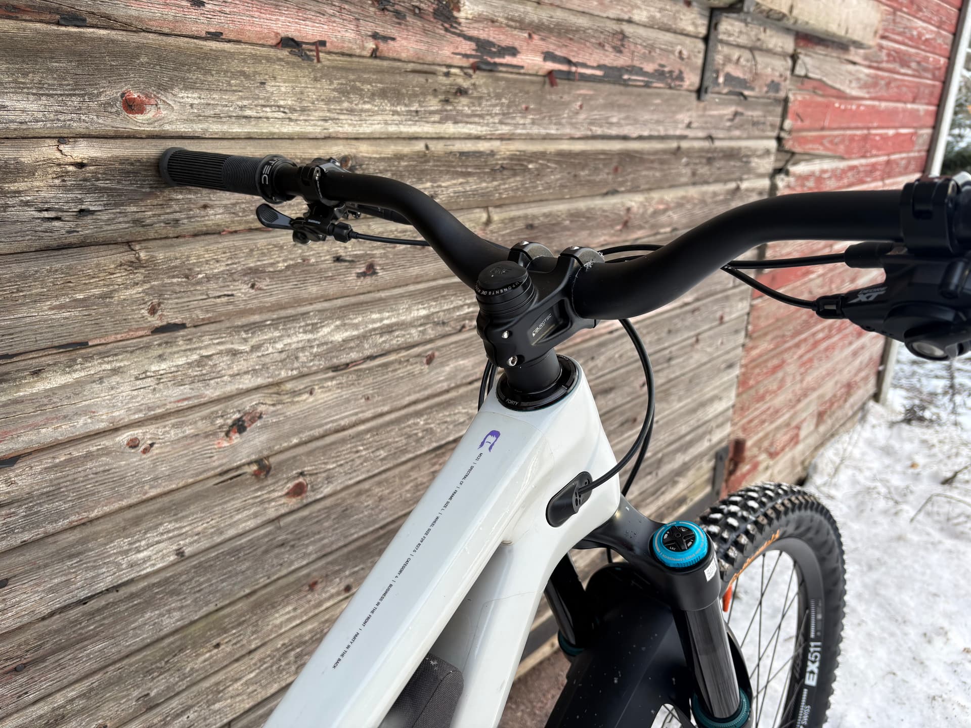

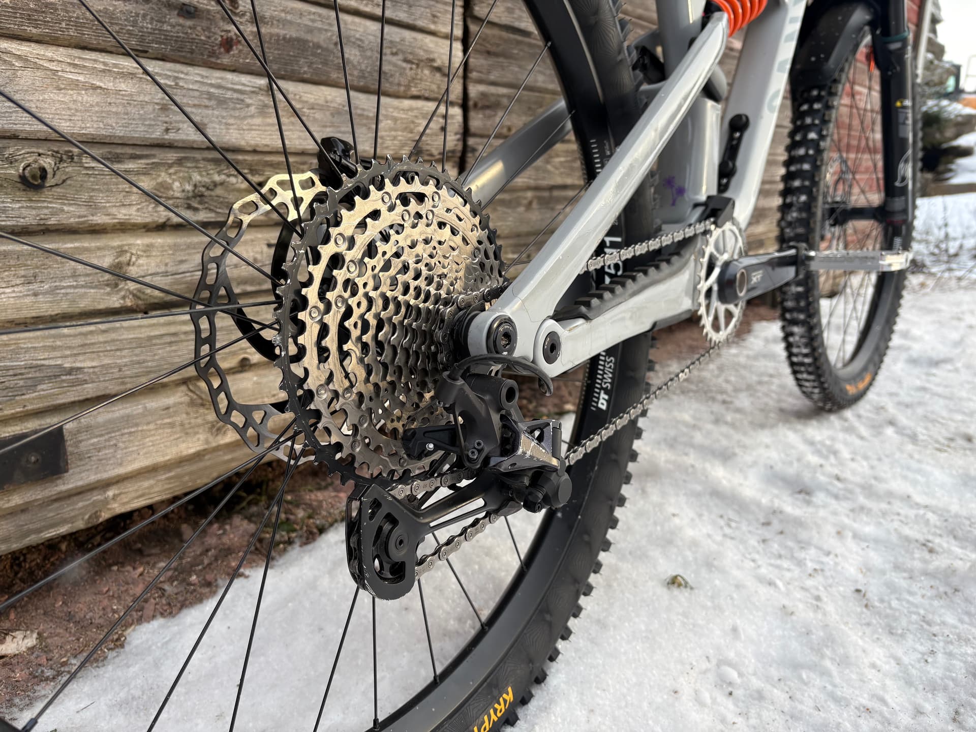

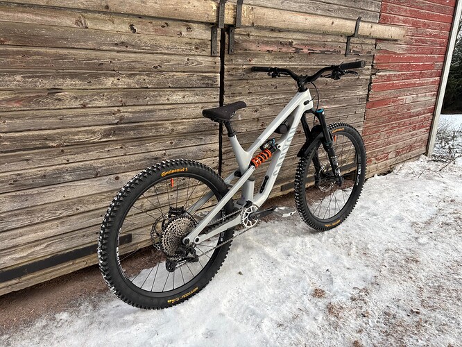

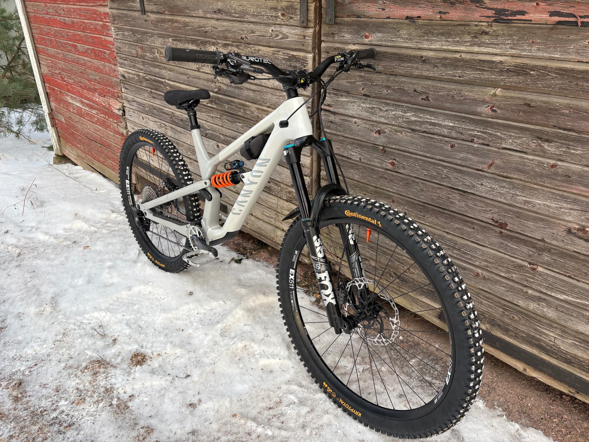

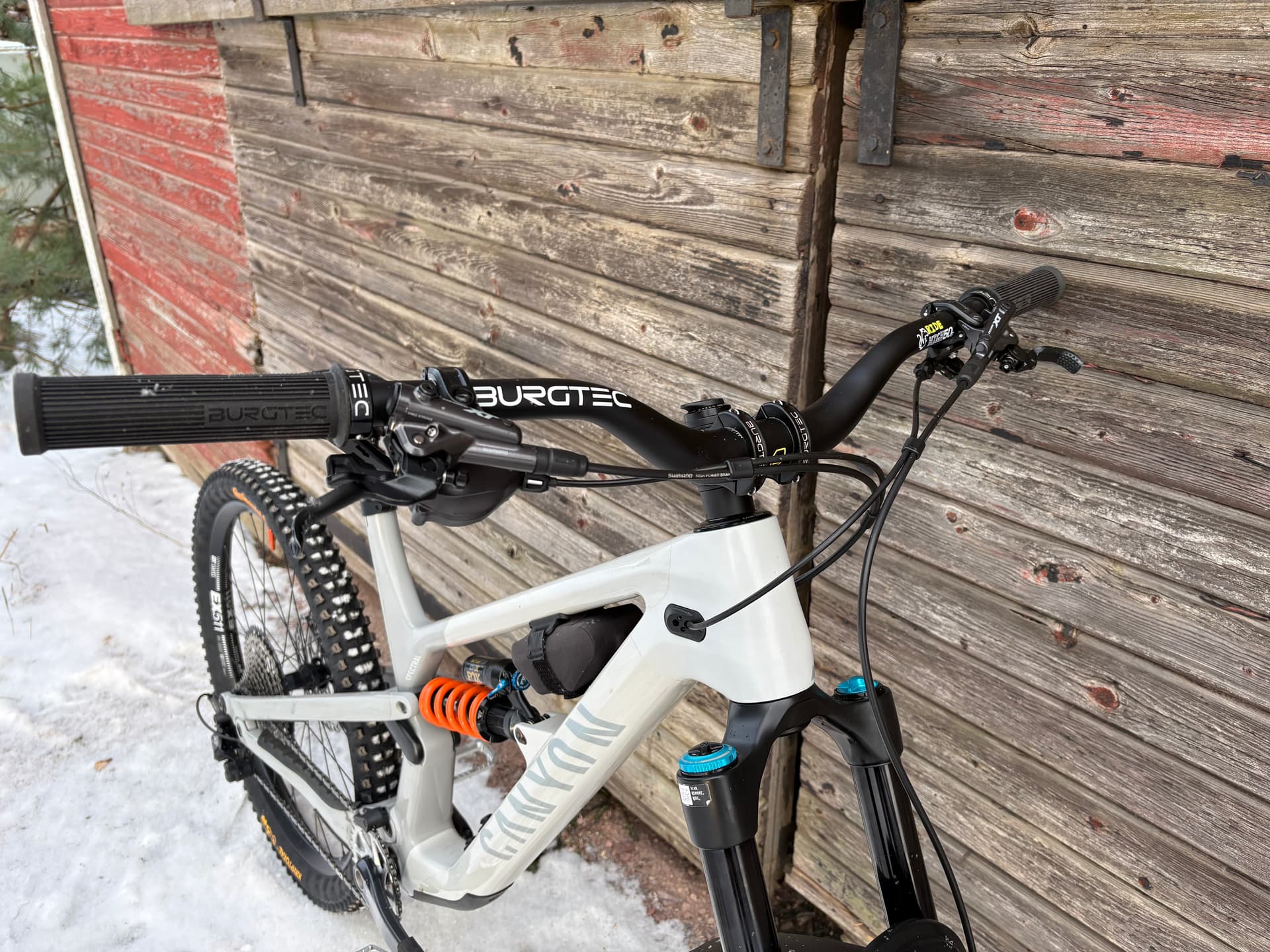

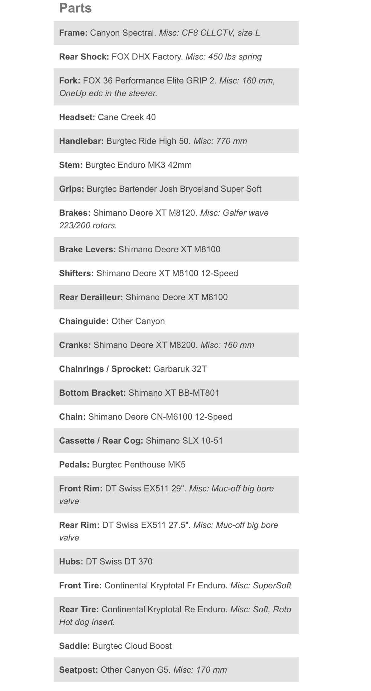

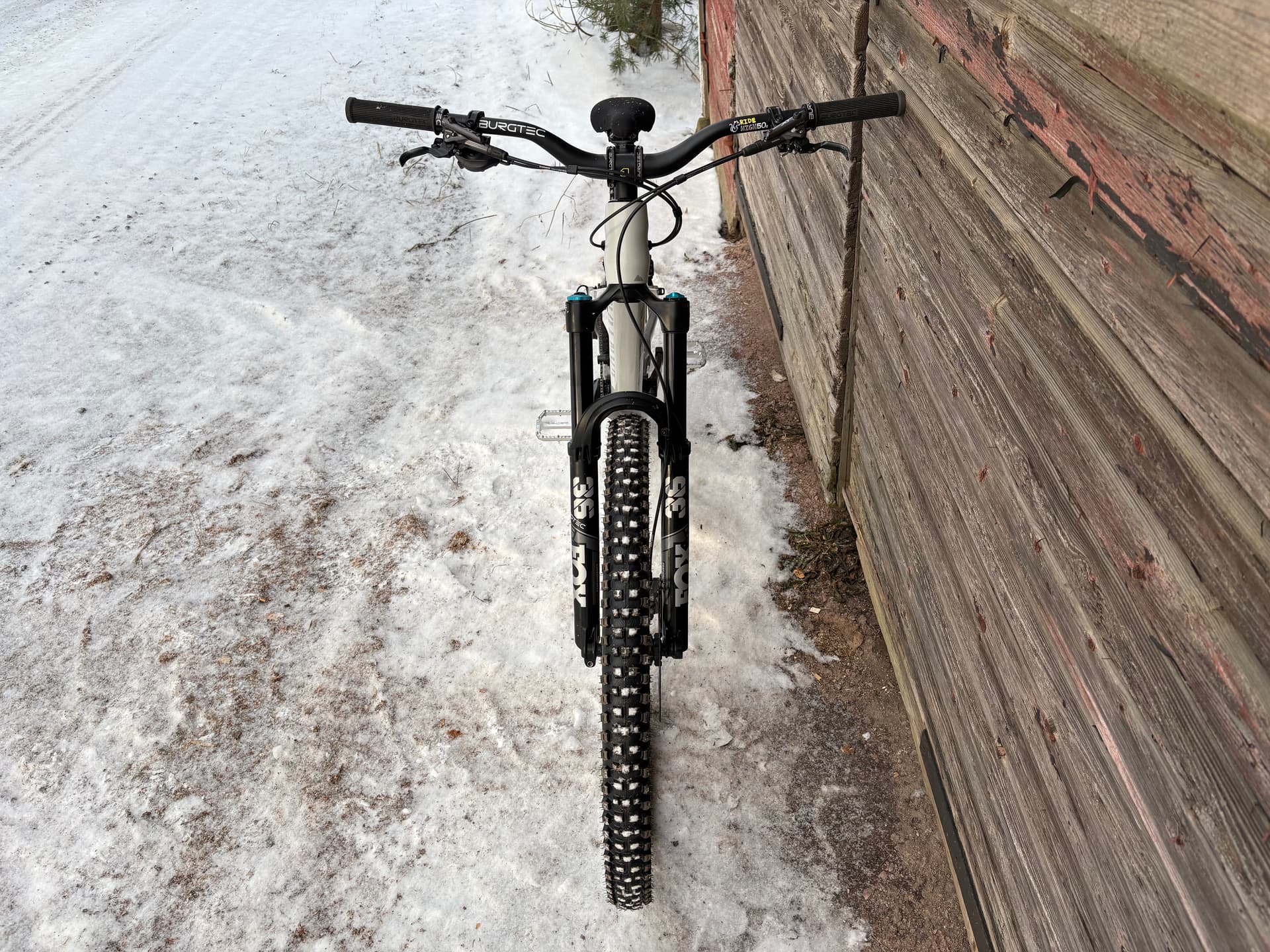

Nyt on ollu ajatuksena pärjätä yhdellä pyörällä ja oon nyt talven mittaan huoltanu ja vaihdellu palikoita vähän siistimpiin ja kuvista näkyy lopputulos.
Runko: Canyon Spectral mullet cf8 cllctv L
Keula: Fox 36 performance elite 160mm

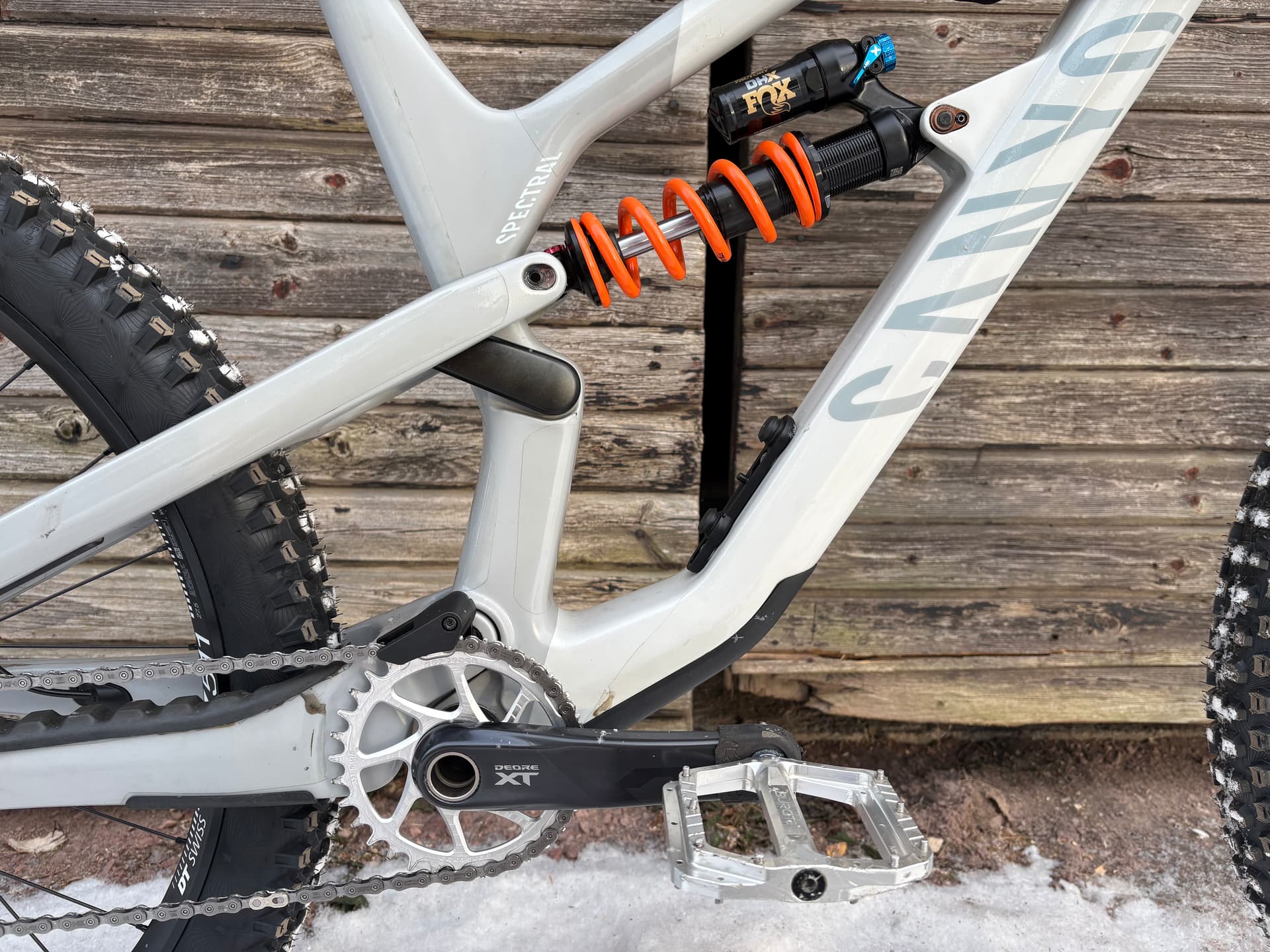

Iskari: Fox dhx factory
Ohjaamo: Burgtec

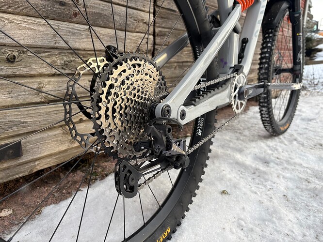

Voimansiirto: Shimano xt
Jarrut: Shimano xt, galfer wave 223/200mm levyt
Kiekot: DT ex511
Renkaat: Continental kryptotal
Tarkka osalistaus löytyy vikasta kuvasta.
That 223 mm front rotor is quite large for a trail bike; if it feels grabby, a 200 mm rotor may be enough. With the DHX coil, keep an eye on bottom-out—the Spectral’s leverage curve may work better with a progressive spring. The mullet setup should keep it playful in the park.
